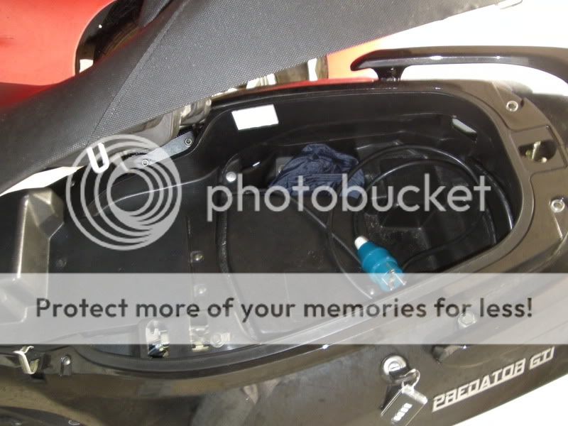

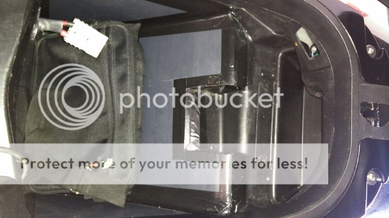

O espaço debaixo do banco já tem utilidade, apesar de nao ser o trabalho habitual do Jorge com fibra, ganhei volume suficiente para transportar um portátil, um capacete e algo mais. A foto do antes e depois...

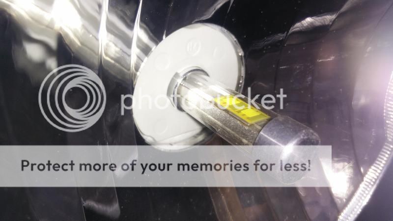

A iluminação é agora feita por uma lâmpada led de 3000 lumens. Penso que não fica atrás do xenon. No outro farol tenho outra lâmpada led menos potente que anda sempre ligada.

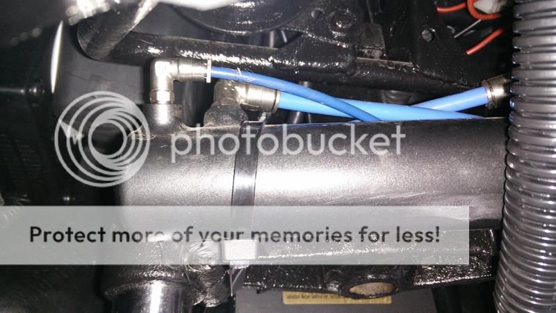

Os amortecedores foram melhorados na SóSuspençoes de Ílhavo. Foi colocado o vaso de expansão e uma válvula que dá para regular o amortecimento a nosso gosto. Já posso andar em paralelos sem ter a sensação que a mota se vai desmontar.
