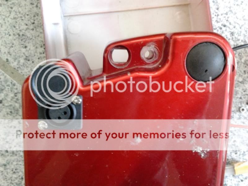

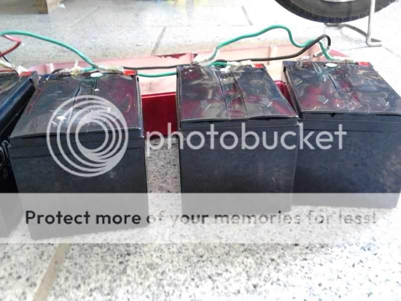

    Trata-se de uma bicicleta com 48V, controlador 18ah e motor de 350w. Atinge os 35km/h. O pack de chumbo pesava cerca de 17kg, estava instalado dentro de uma caixa removível que trancava com a chave. Por isso tive todo o interesse em manter a caixa original para manter o pack de LiFe removível.

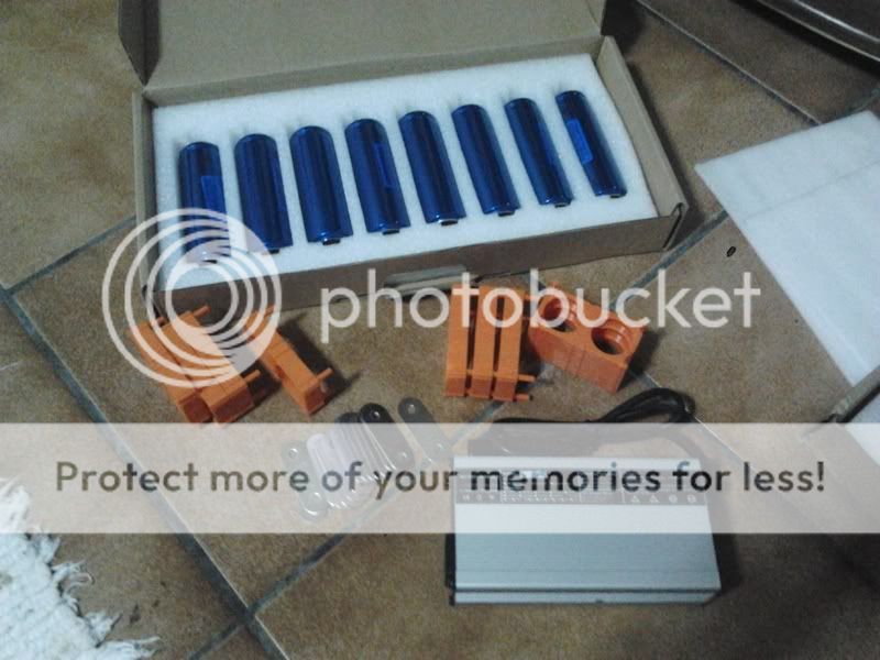

    4 dias após o pagamento lá chegou o material da http://eclipsebikes.com
    16 baterias Headway
    Carregador 48V 4Ah

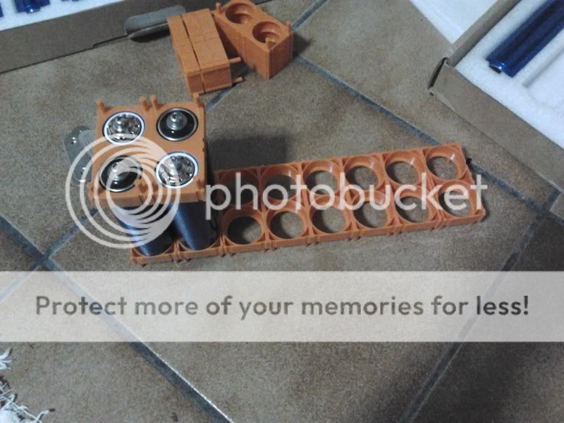

    16 blocos de construçao e conectores

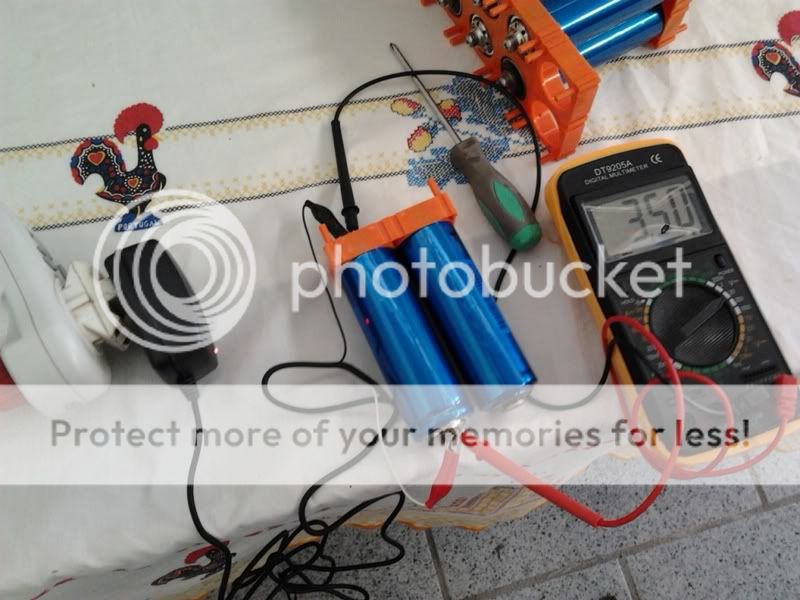

    E um carregador de 3,9V para carregar células individualmente, é um extra dispensável.

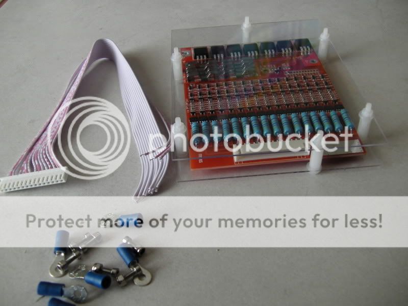

    Ficou a faltar o bms que se encontra esgotado e foi enviado mais tarde.
    Despesas totais de 425€ incluindo portes.
    Do ebay veio também um ciclocomputador por cerca de 3€.

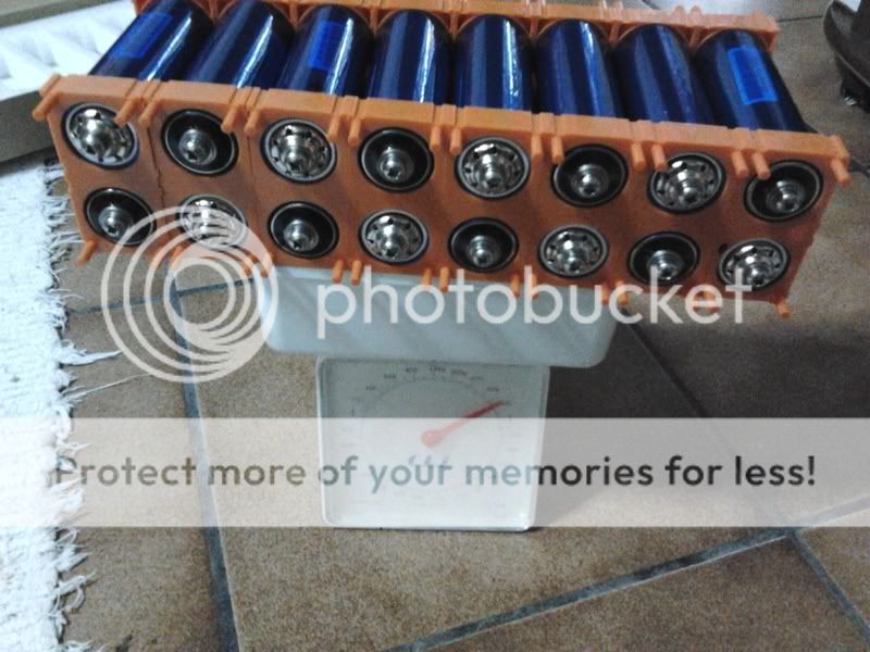

    Carreguei as células individualmente com o carregador de 3,9V para as balancear. Posso confirmar que umas demoram 10 minutos, outras demoram mais de 1H, o que me leva a concluir que se nao fizesse este carregamento isto rapidamente daria molho.

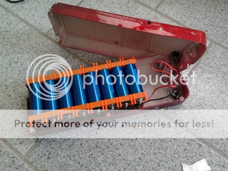

    Aqui vão as fotos.
    Faltam fotos do pack com o bms instalado, que coube perfeitamente dentro da caixa.
    O peso que se vê mal na foto é de 6kg.

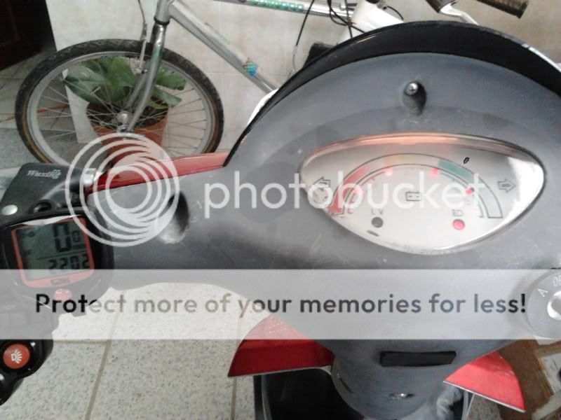

  • É só para dizer que esta quase scooter continua viva. E hoje ganhou mais 2 extras... o medidor de carga e o novo conta-km.
    Tenho lido os outros tópicos sobre a RI das células com o frio, por enquanto nao noto nada anormal nestas células. As baterias Headway continuam em excelente forma, apesar dos 3 anos de trabalho.
    Trata-se de um pack de baterias Headway 48v 10ah, a quase-scooter puxa em plano 8-9ah, no máximo em subida 16ah, e carrega a 4ah.

    O primeiro pack de baterias de chumbo foi apenas mais uma má experiência (2008-2011)... no ultimo ano a minha mãe já evitava andar na mota porque a autonomia era inferior a 10km.. nos últimos meses, nem 5km fazia. Mas o pior era a incerteza... ninguem sabia ao certo quantos kms poderia fazer, sem ficar a pé, ou a pedais.
