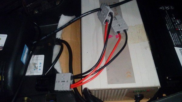

Hoje foi dia de flash em Fafe, balanceamento de 4 celulas que se esticaram na conversa.
Tinha 4 celulas em fim de carregamento com 3.80v, e 2 celulas com 3.49, portanto descarregou-se as altas e carregou-se as baixas.
Nios mais uma vez com o trabalho 5* apesar que ainda nao testei a fundo de pois de uma boa descarga, vou confirmar apenas amanha depois de carregar.

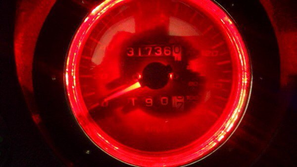

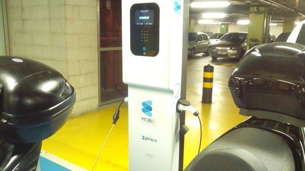

Hoje foi dia de tirar a barriga de misérias com 190km feitos, Valongo - Fafe - Valongo - Gaia - Antas - Valadares - Valongo, para já carregou 6kwh com a ficha experimental menekes no posto do dolce vita em que funcionou correctamente.
