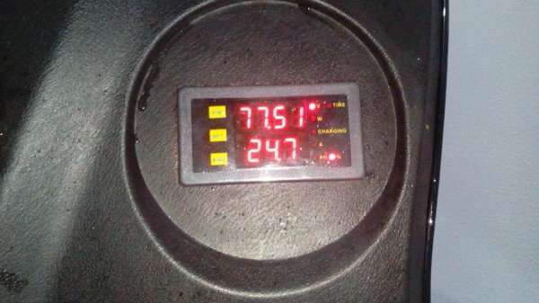

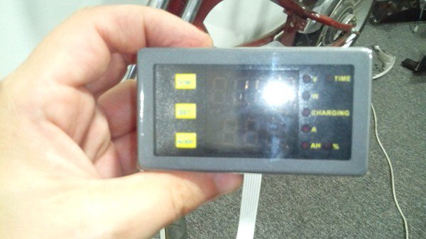

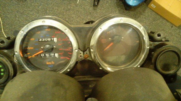

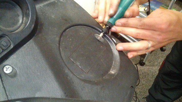

  • Boas pessoal,
    O dia de hoje foi para alterações ao maquinão.
    Após os 33.000km feitos ontem, foi altura de colocar um novo equipamento importante na papa km.
    Nada mais nada menos que um computador de bordo que já ha muito era prometido,
    principalmente agora com as autonomias superiores a 100km já dá gosto de viajar mais e como sao mais km o efeito erro de calculo pode ser maior. A prova esteve no encontro de ourem que apos os 100km não fazia ideia da autonomia restante, fiz 126km e ainda tinha carga, mas nao gosto de andar às escura ..... quero luz.....
    Ah restantes no pack
    Informa a % de carga restante
    Amperes instantaneos

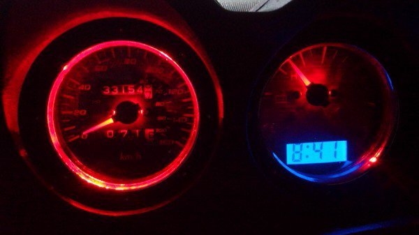

    No final tambem foi colocado um novo acrilico , na foto anterior so tinha mudado 1 deles, mas que diferença!!!!!!!!!!!!!
05 jul 2014, 23:27

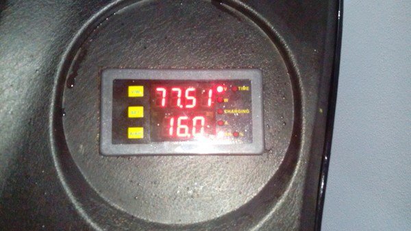

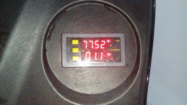

  • Primeiro teste, FAFE - VAlongo sempre nos 80km/h ou mais
    71km - 24% de carga restante no pack, gastou 49Ah uma vez que se colocou como pack total 65Ah.
    Para ja fica este valor porque o pack extra nao tem bms e assim protege contra voltagens baixas, no entanto, a capacidade do pack deverá rondar os 70Ah
    Fiquei muito satisfeito com o upgrade pois agora com mais exactidão sei o que gasto, pois olhar para um led que se apagar algures em 12 km não é muito bom.

  • Fica bem essa cor - o vermelho - nos mostradores e nesse CB. Muito boa opção!
    Continua a disfrutar.
