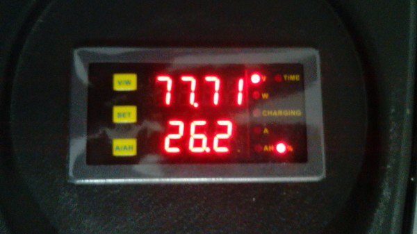

  • Há muito que ando a "namorar" um medidor desses no ebay! Até o tenho guardado nos favoritos para não o perder de vista.
    Não sabia que já havia pessoal com isso montado por cá. Não vou aos encontros do Norte e fico fora das novidades! :evil:
    Tenho algumas questões:
    Será que não há problema em apanhar chuva?
    Nesse local não fica muito escondido da vista?
    Dá para programar para a capacidade das baterias?
    Também mede a energia dos carregamentos e da regeneração?
    Vai dando feedback, pois estou muito interessado! Ou compro um igual ou então um BMS igual ao do Marco.

  • Da para programar o pack que tens, mede regeneração ainda hoje numa boa descida ganhei 0.3 ah. Mede percentagem em relação ao pack, mede watts, voltagem do pack, amperes instantâneos regeneração ou gastos..
    Muito bom mesmo
    Quanto ao estar escondido eu consigo ver sou mais baixo que tu mas também não é informação que necessites a cada segundo.
    O. Meu foi colocado uma protecção quase invisível, um plástico que protege a chuva, aliás na foto o que brilha e o plástico

  • Primeiros testes e contas.
    Velocidades elevadas, sempre acima dos 80km/h em autoestrada
    44km = 26Ah
    100km= 59Ah, ou seja tendo um pack de 70Ah faço sempre à vontade 100km
    70Ah = 118km num ritmo bastante alto
    Ou seja, até Ourem fiz cerca de 126km seguidos mas ao ritmo que iamos de 60km/h com toda a certeza chegaria aos 150km sem problemas.
    Vou ter de voltar a testar numa viagem longa.
    Primeiras conclusões é que o CB é um espanto, único ponto negativo de onde esta localizado é que para analisar os Ah instantaneos fica complicado pois tenho de desviar um pouco o pescoço para tras e tirar os olhos da estrada...
    Vou ponderar numa proxima interveção colocar um leitor independente (uma vez que já tem shunt) no mostrador apenas para ter acesso a esse dado. De resto impecável e aconselho a toda a gente pois ficamos uma uma segurança completamente diferente

    Estou mesmo decidido a instalar um também, o meu voltímetro digital pouco ajuda no calculo da autonomia. :(
    Só não gosto muito do aspeto com os mostradores LED de 7 segmentos. Preferia um ecrã LCD mais moderno. 8-)
    Só mais uma dúvida. O ecrã fica sempre ligado a mostrar os valores ou apaga quando desligas a mota? Se apaga como é que ficam guardados os dados?
    O Nios26 talvez saiba responder melhor a algumas questões, vou ver se no encontro da Figueira falo melhor com ele sobre isso.
    O mostrador tem botão de desligar quando páro a mota desligo mas se estiver a carregar deixo ligado por ex para controlar como está a carga por isso ele nunca perde os dados

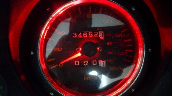

  • Ora viva.
    Sempre a rolar.
    70km e ainda 26% de autonomia sempre a fundo na auto estrada
