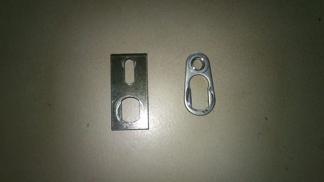

Torque Arm reforçado
![Imagem](../../K7081xPl.jpg)

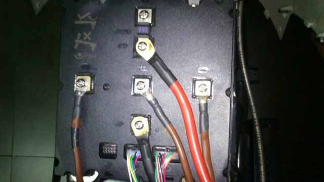

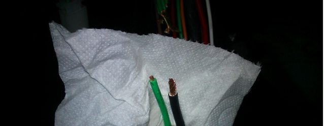

Diferença entre o cabo de de 12v de origem e o modificado :
![Imagem](../../5h01gO5l.jpg)

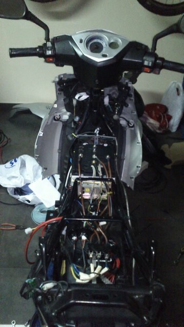

Visão geral desmontada
![Imagem](../../MWurtOIl.jpg)

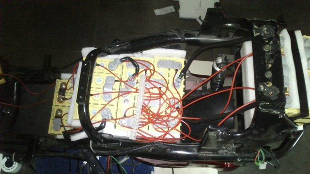

Pormenor dissipador home-made com ventoinhas que activarão aos 35 graus:
Pormenor cabos de corrente:
![Imagem](../../cDr071Jl.jpg)

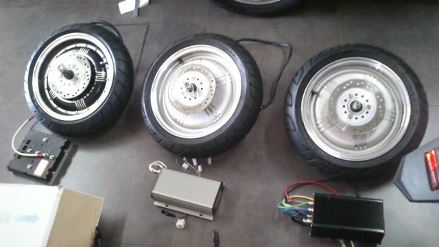

O 3 setup que ja usei :
![Imagem](../../QtqniENl.jpg)
