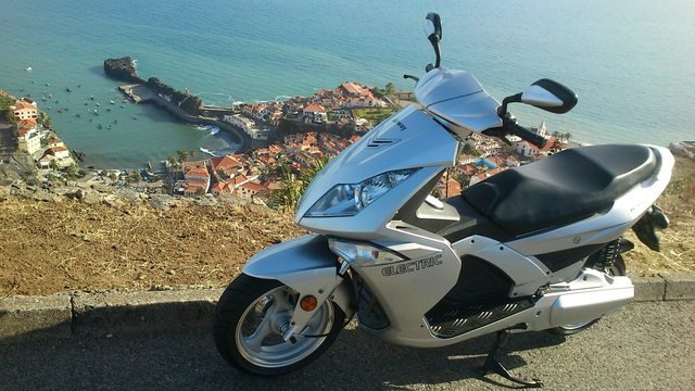

  • Descubram as diferenças :lol:
  • A foto tem pouca resolução, mal se notas a letras à frente...
  • Eu diria que tem asas escondidas algures :mrgreen:
    Pintaste os espelhos?
  • RJSC Escreveu:A foto tem pouca resolução, mal se notas a letras à frente...
    Dantes nao tinha letras....
  • Bingo :mrgreen:
    Sim senhor pintei os espelhos e tem letras novas 8-)
