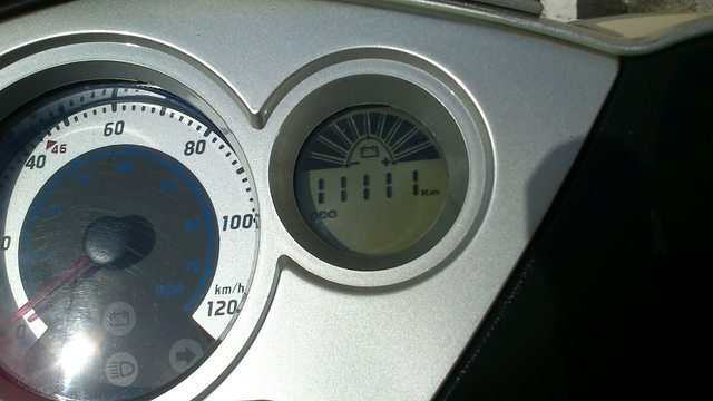

  • Hoje foi dia de chegar aos 11111 km depois colo foto :-)
  • Fixe!
