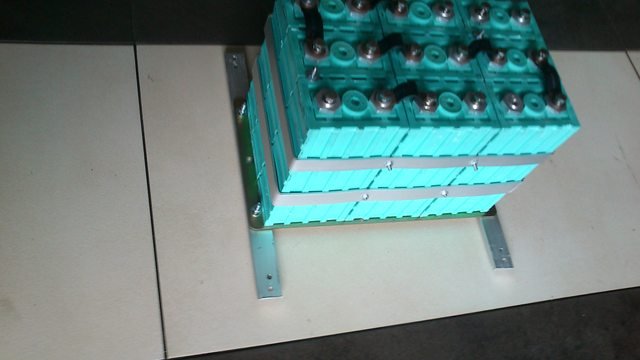

  • Baterias com cintas de alumínio feitas a medida

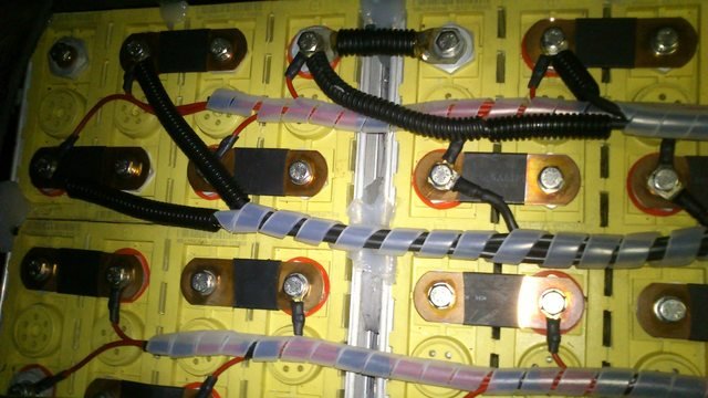

    Ligações em paralelo com as de 40 Ah
  • Os cabos de 6mm2 de secção que fazem os paralelos entre as células de 40Ah e 20Ah deveriam estar sempre numa conduta separada dos cabos de aquisição do BMS. Não é grave.
    O trabalho está com muito bom aspecto Mariano. Parabéns.
  • Pois isso só aconteceu naquele caso.
