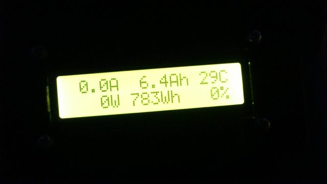

    Cheguei a casa ainda com 6,4 Ah e de salientar que o pack estava bastante desbalenciado.

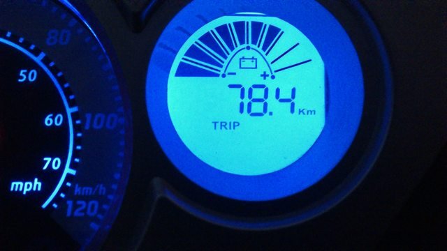

    Nesta foto so aparece estes km pois entretanto desliguei a chave e voltei a ligar e por norma aparece menos km no parcial.
    Capacidade restante mas acho que ainda tinha mais um pouco pois a voltagem não desceu muito.
