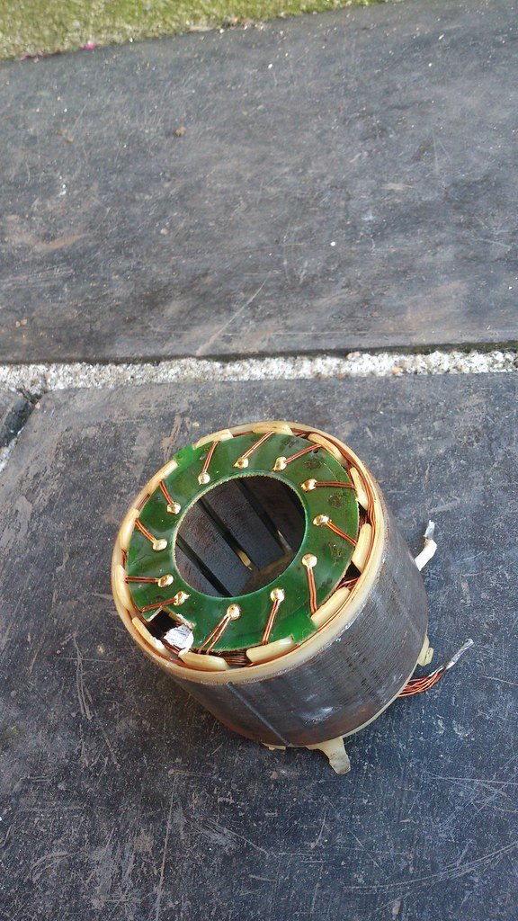

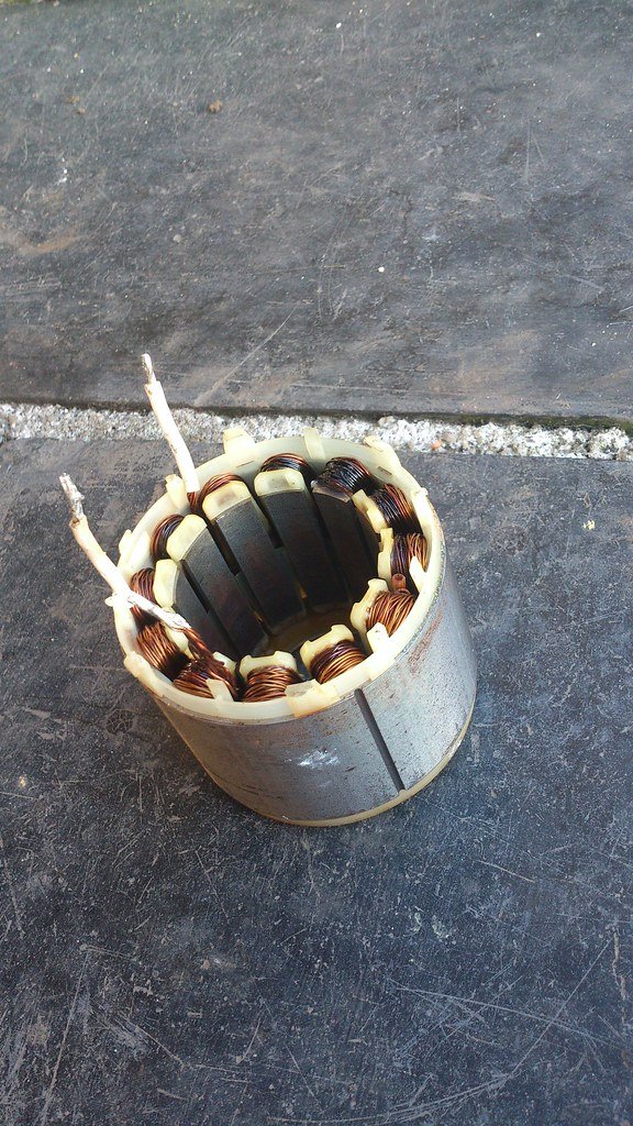

  • Remove staror: Done
    Agora nao sei que faça, será que isto é possivel de rebobinar??
    Nao consigo perceber como é possivel ter bom acesso aos bobinamentos.
    Vejam la e digam de vossa justiça:
    Parte de cima
    Parte de baixo
    Entao?? que me dizem disto? estou a fazer um grande filme e isto até é facil ou estou certo e nao ha nada a fazer?
16 jun 2014, 20:57
  • Fidel Escreveu:Agora nao sei que faça, será que isto é possivel de rebobinar??
    Já viste os preços dos portes para Lisboa? ;)
    Dessolda os 8 fios que contaste e tenta desenrolar o fio... O cobre não nasceu aí, tem que dar para rebobinar! :mrgreen:

  • E estas a vontade para fazer este trabalho? Eu estava a pensar em levar a um bobinador aqui na zona. Pelo menos ter ideia do preço.
    Sent from my LT26i using Tapatalk
16 jun 2014, 21:35
  • rnm Escreveu:Dessolda os 8 fios que contaste e tenta desenrolar o fio... O cobre não nasceu aí, tem que dar para rebobinar! :mrgreen:
    O fios que estão juntos poderão formar um só fio...
    Esse motor não terá muitas espiras, dado à sua tensão, e até parece bastante fácil de bobinar, pela distancia entre cavas.
    Pela imagem não sei onde está o terceiro fio, nem se verifica os sensores hall???
