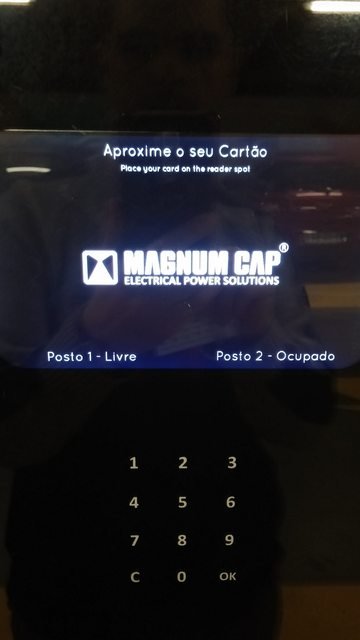

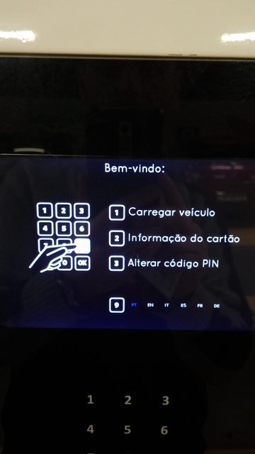

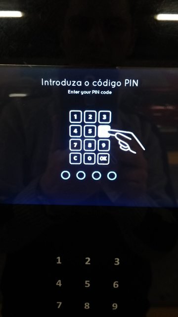

O posto de carregamento do Gaia Shopping é da Magnum Cap. Acontece que, apesar de estar operacional, frequentemente este posto tem o ecrã LCD azul sem mostrar as letras, impossibilitando fazer o carregamento. Quem souber a sequência a seguir facilmente consegue utilizar este posto.

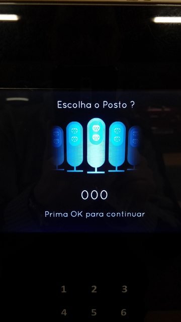

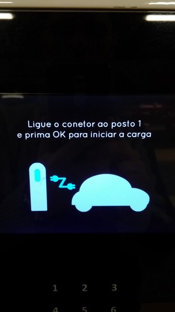

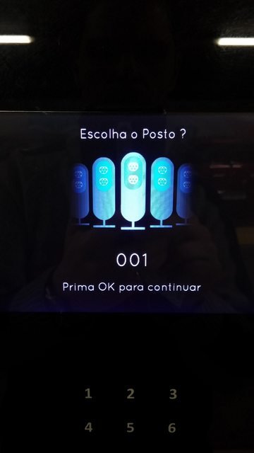

Assim, depois do técnico de manutenção do shopping fazer um reset o ecrã voltou. Aproveitei para tirar fotos de forma a que se posso seguir a sequência correta e usufruir do carregamento, mesmo se o LCD estiver avariado.
1 -
2 -
3 -
4 -
5 -
6 -

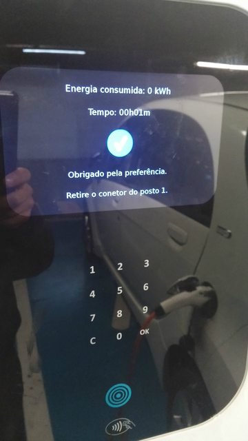

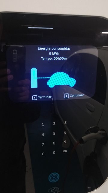

Para desligar:
1 -
2 -
3 -
