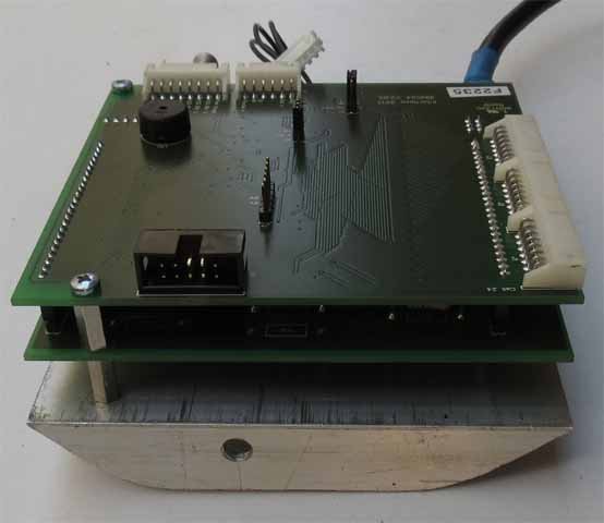

Placa iBMS para 24 células

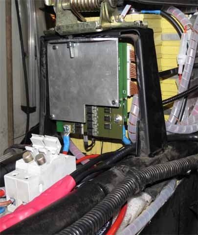

Sistema iBMS instalado com 22 células

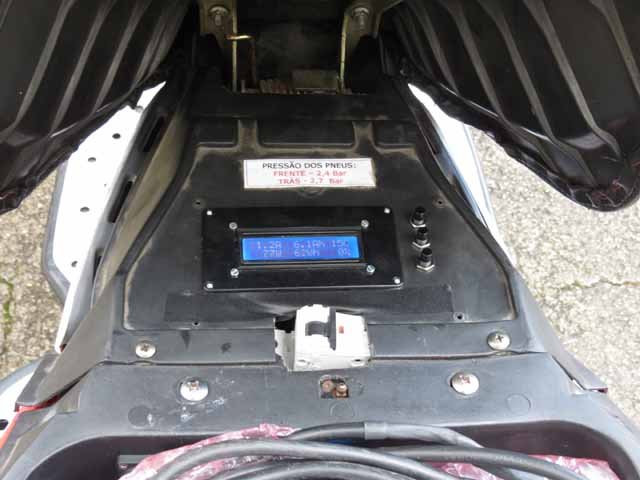

Interface LCD do iBMS e computador de bordo instalada debaixo do banco
