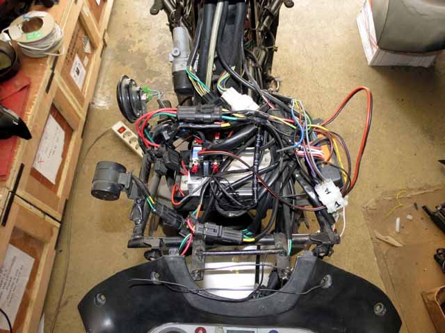

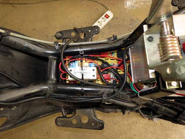

Relé solid state DC de ignição
![Imagem](../../images/iBMS/Batlight Thunder 5KW 40Ah Cinza/Pic 1.jpg)

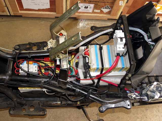

Sistemas de protecção do tipo fusível para o carregador, alimentação do conversor DC/DC e secção de controlo do controlador do motor
![Imagem](../../images/iBMS/Batlight Thunder 5KW 40Ah Cinza/Pic 2.jpg)

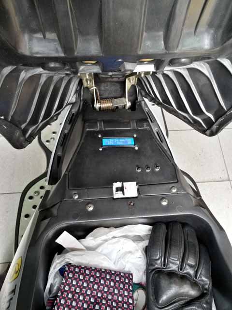

Carregador onboard, disjuntor Siemens

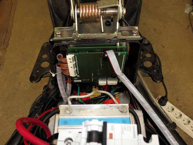

Sistema iBMS para 22 células

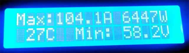

Interface LCD para o iBMS e computador de bordo
![Imagem](../../images/iBMS/Batlight Thunder 5KW 40Ah Cinza/Pic 5.jpg)
Pico de quase 6500W. Esta scooter consome 6KW contínuos em aceleração é das que nos passaram pelas mãos uma das que melhor sobe
